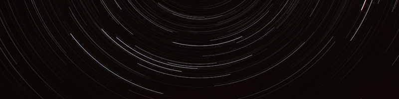

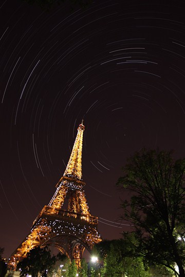

Starmax est un logiciel gratuit, créé par Gilbert Grillot and Sylvain Weiller qui permet d'additionner des photos d'étoiles et ainsi mettre en évidence la rotation de la terre sous forme d'un filé d'étoiles. Il est téléchargeable ici: Starmax
Sur le principe, par rapport à la première image qui lui sert de référence, il additionne uniquement les informations lumineuses qui se déplacent comme les étoiles ou toutes nouvelles informations lumineuses comme par exemple une étoile filante. A l'inverse, il n'additionne ni le bruit des images  ni les lumières ponctuelles.

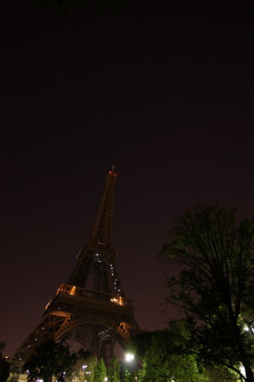

Une photo individuelle:

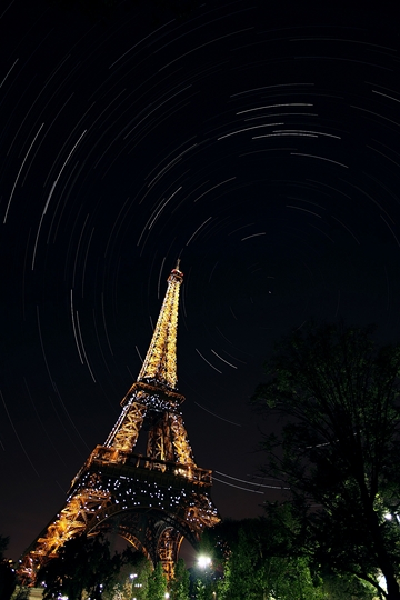

La somme de x photos:

Nota: dans le cas traité ici, 3 temps de pose différents ont été utilisé: un pour avoir la tour Eiffel bien exposée, un juste au moment du scintillement et un pour toute la série.

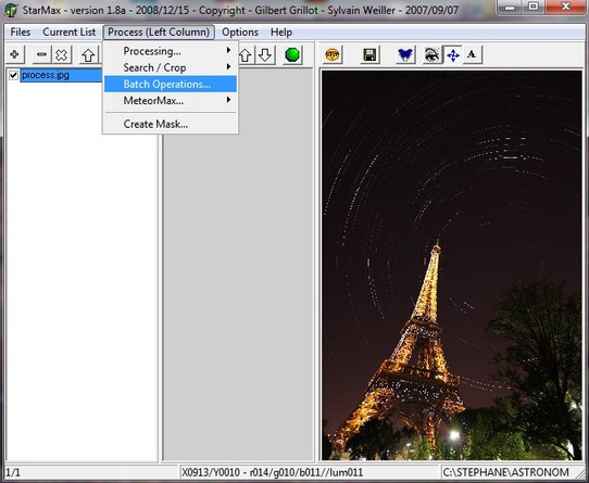

4. Utilisation du logiciel Starmax

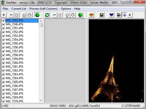

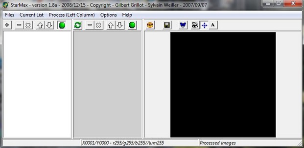

Après l'installation, ouverture du logiciel.
Charger la série d'images en utilisant la commande Files / New list.
Toutes les photos apparaissent en partie gauche et l'image de la première photo apparait en partie droite.

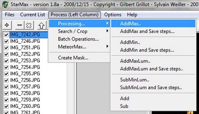

Lancer l'addition des photos en utilisant la commande Process (Left Columm) / Processing / Addmax.
Une fois la commande lancée, l'addition se fait automatiquement sous vos yeux, image par image. En bas à gauche, un compteur indique le nombres d'images traitées par rapport au nombre d'images totales.

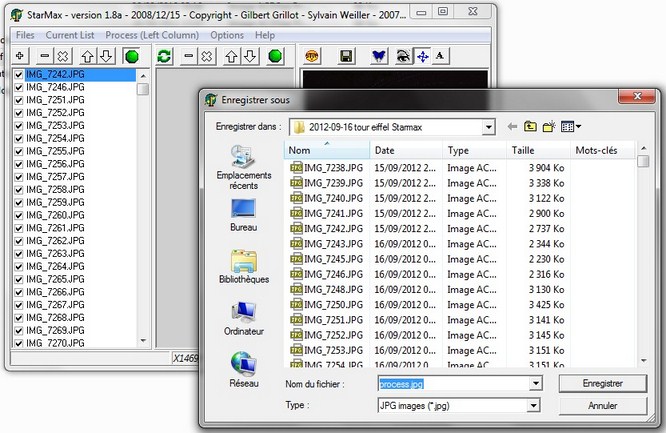

A la fin du processus, l'aperçu vous permet d'évaluer le résultat obtenu et une fenêtre s'ouvre pour permettre d'enregistrer le résultat.

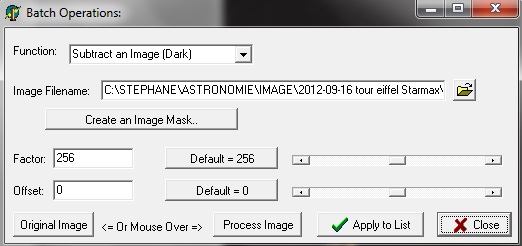

Lancer la commande Process (Left Columm) / Batch Operations.
Dans Image Filename, renseignez le chemin vers votre dark. Ensuite cliquer sur Process Image pour voir le résultat (en cliquant sur Original  Image, vous revenez à l'image originale). Si cela vous convient, faire Apply to List. Une fenêtre s'ouvrira pour que vous puissiez enregistrer le résultat.
En réalité, le résultat est loin d'être parfait. En zoomant dans l'image, on constate effectivement que le pixel coloré a quasiment disparu mais il reste comme un fantôme. Pour un résultat parfait, il faudra utiliser le tampon dans un logiciel de retouche photo pour supprimer les dernières traces de pixels chauds.

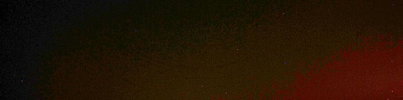

6. Amélioration possible: supprimer la pollution lumineuse
Dès que vous cadrez vers l'horizon, vous aurez inévitablement la présence de pollution lumineuse sur vos photos, matérialisée par un halo/gradient de couleur orangée plus ou moins prononcée. Nous allons voir comment le supprimer.
Dans le cas présent, je n'utiliserai pas l'exemple de la tour Eiffel car cela ne fonctionne pas du fait de la présence d'un avant plan lumineux. Je reprends les images de mon premier filé d'étoiles.

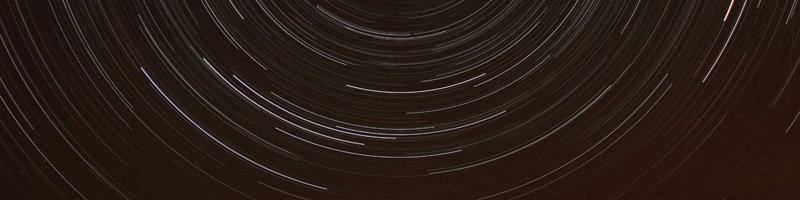

Premièrement, la pollution lumineuse c'est çà:
Sous Starmax:
- Recharger toutes vos photos en utilisant la commande Files / New list.
- Lancer la commande Process (Left Columm) / Processing / Addmin. Une fois l'opération terminée, enregistrer l'image obtenue sous un nom, par exemple "addmin.jpg". Cela ressemble à un dark avec des pixels chauds.
- Recharger l'image issue de l'empilement via Addmax en utilisant la commande Files / New list.
- Lancer la commande Process (Left Columm)/Batch Operations. Dans Image Filename, renseignez le chemin vers le fichier addmin.jpg. Ensuite cliquer sur Process Image pour voir le résultat (en cliquant sur Original  Image, vous revenez à l'image originale). Si cela vous convient, faire Apply to List. Une fenêtre s'ouvrira pour que vous puissiez enregistrer le résultat.
- Voila, vous avez obtenu votre image définitive. Vous pouvez la passer sous un logiciel de retouche pour améliorer le rendu.
Image du fichier addmin.jpg en ayant poussé les niveaux sous photoshop pour mettre en évidence le halo de pollution lumineuse et les pixels chauds.
Le résultat de la soustraction de l'image addmin.
